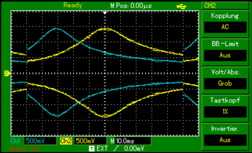

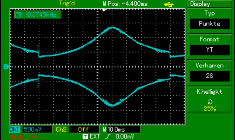

Hallo Erhard,
in dem Beitrag https://abbuc.de/forum/viewtopic.php?p=7458#p7458
Erhard schrieb: Abgesehen will ich seit langem einen ähnlichen Testaufbau machen wie Du (Signaleinspeisung nicht von einer Mechanik sondern von einem Tongenerator) um zu prüfen, in wie weit der verbauten RC-Filter tatsächlich zur Mittenfrequenz der Mark und Space Töne passen und diese gegebenenfalls anzupassen.
Abgesehen davon das es keine RC-Filter sondern aktive Filter sind, ist die Sache schon interessant. Also wollte ich das mal untersuchen. Das Problem dabei, ich weiß zwar theoretisch wie (klassisch) gewobbelt wird, habe es aber noch nie selber gemacht. Die Betonung liegt auf -> klassisch. Mein (billig) DSO hat gar keinen Z-Ausgang mehr, abgesehen davon habe ich auch kein Wobbelsender.

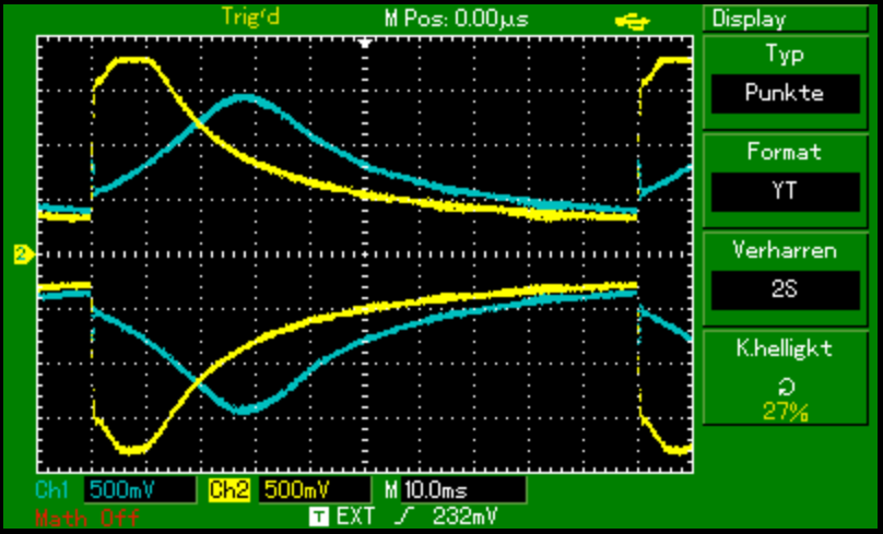

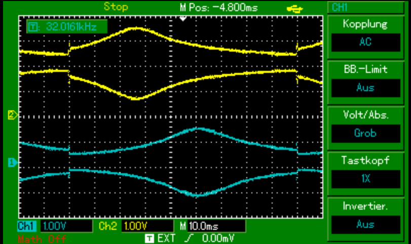

Was ich habe, ist der (billig) DSO UNI-T UTD2052CEL und ein Rigol DG1022 Funktionsgenerator. Das reichte zwar um mal "von Hand" die Filter abzufahren, aber Wobbeln ist was anderes. Erschwerend kommt hinzu, daß ich im Web keine Anleitung für "modernes" Wobbeln gefunden habe. Das kann nur bedeuten; ich wollte etwas tun, was totaler Blödsinn ist oder ich bin zu schlecht ausgestattet.

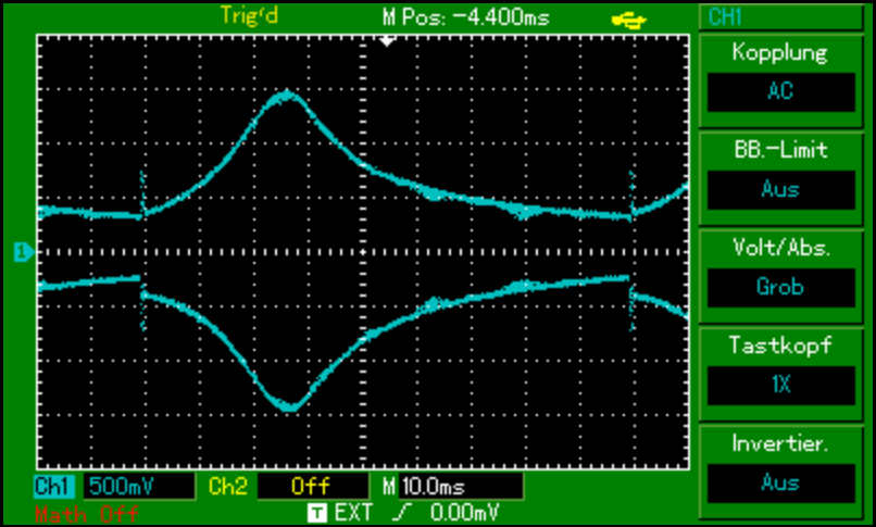

Nach mühsamen (Sprachkenntnisse) Durchforsten der Anleitung des Funktionsgenerators fand ich die Sweep Funktion. Damit läßt sich ein Frequenz Bereich automatisch abfahren - gut. Und Trigger Out (Lo oder Hi) gibt es auch - schön. Am Ende konnte ich mit dem Triggersignal den DSO triggern. Natürlich(?) muß die Ablenkfrequenz des DSO im richtigen Verhältnis zur Triggerfrequenz stehen, aber es geht.
Und hier nun das Ergebnis: Frequenzbereich 3KHz bis 9 KHz (Ich hatte erst 3-6KHz verwendet, aber dabei wird die Durchlaßkurve des Hochpaß nicht vollständig dargestellt)
Der akt. Filter für die tiefe Frequenz, das Maximum liegt bei ca. 4,7 KHz (Soll 4,092 KHz) 2.png
Der akt. Filter für die hohe Frequenz, das Maximum liegt bei ca. 6,3 KHz (Soll 5,432 KHz) 1.png . . Die Filter im Vergleich 6.png . . Beide Filter liegen ca. 1KHz zu hoch, wenn meine Meßergebnisse nicht völlig daneben liegen (Wer mist, mist Mist 😀 )
Für Ungeübte ... normal wird von Durchlaßkurven nur die positive Halbwelle angezeigt. Dafür gibt es spezielle Meßleitungen die gleich das Signal demodulieren. Dabei wird eine Halbwelle und das Trägersignal unterdrückt. Ich hätte eine Diode in Reihe schalten müssen ...
Und damit bin ich auch erst mal am Ende mit meinem Latein. Ich habe keine Ahnung ob die Ergebnisse bei allen XC12 so ausfallen, wie es sich ändern ließe und ob es sich überhaupt lohnen würde.
Darstellen der Durchlaßkurven der
aktiven Filter der XC12
verwendete Hardware
XC12 Platine, ausgebaut, gesäubert
Oszilograf  UNI-T UTD2052CEL
Einstellungen
CH1  AC
  500mV
  10mSec
Trigger
  Extern, verbunden über ein Oszi-Meßkabel (ca.100 Ohm DC-Innenwiderstand)
  mit dem Funktionsgenerator Anschluß  hinten ext.Trigger Burst ...
Einstellungen
  Typ    Flanke
  Quelle  Ext
  Flanke  Steigend
  Modus  Auto
  Kopplg.  DC
Display-Einstellung
  Typ    Punkte
  Format  YT
  Verharren  2Sec
gewobbelter Frequenzbereich
  3KHz bis 9Khz
  ge  Pin 1
  bl  Pin 7
Funktionsgenerator
Rigol DG1022
Sinus
  Amplit.  500mVpp
      HiLev  250mV
      LoLev  -250mV
      Phase  0,0
  Offset  0,0
  Phase  0,0
Sweep
  Log/ Linear (ist fast egal)
  Start  3 KHz
  Stop  9 KHz
  Time   90 mSec
  Trigger  TrigOut
      steig. Flanke
      Trigger Up

Erhard schrieb: So wie Du das gemacht hast war auch mein Vorhaben: einfach den Bereich Durchsweepen und schauen, wo das Maximum im Ausgang liegt.
Die Frage ist, ob es am Ende etwas bringt. Wenn das Maximum ein paar hundert Herz drüber oder drunter liegt, dann sind wir bei ~ 10% und das sollte im Toleranzbereich liegen.
Ich habe heute mal eine weitere XC12 ausgemessen und da liegen die Maxima auch ~800Hz über dem "Normwert ... .

dl7ukk schrieb: Und damit bin ich auch erst mal am Ende mit meinem Latein. Ich habe keine Ahnung ob die Ergebnisse bei allen XC12 so ausfallen, wie es sich ändern ließe und ob es sich überhaupt lohnen würde.
. Auch wenn ich manchmal als toxisch bezeichnet werde .... habe ich mir die Bandfilter in der Schaltung der XC12 nochmal in Ruhe angesehen. Dabei fiel mir auf, daß die beiden Filter fast identisch sind. Die Eingangsspannungteiler sind etwas unterschiedlich ausgeführt 56K/5,6K vs 68K/7,5K. Aber die Rückkopplung ist identisch. Anders dimensioniert sind nur die frequenzbestimmenden R28/30; 240K/330K. Das damit die Parameter der OPV/ OpAmp eingestellt werden, hatte ich schon mal gehört. .
Übrigens:
auf der Schaltung der XC12, die ich nutze ist C18 2x drauf.
"C18" am U1A ist falsch bezeichnet, es muß C16 heißen!!
Weiterhin sind noch vier Kondensatoren C15/16/21/22 zur Einstellung der Filter vorhanden, die jedoch die selben Werte (820pF) besitzen. Damit konnte ich mich auf R28/30 konzentrieren. Und das war machbar. Nach über zwei Stunden Suche waren auch Einstellregler von 500K gefunden. Also R28/30 ausgelötet, Lötstützpunkte rein und R28/30 erst mal wieder oben quer drauf. Man weiß ja nie. . 2023-04-06-141141.jpg . Zu meiner Verwunderung stellte ich fest, dass der kleine Eingriff schon eine Änderung an den Filtern bewirkte. Beurteilen ob das richtig oder schlecht ist kann ich momentan nicht. Für die Aufzeichnung habe ich die Wobbelbreite noch etwas vergrößert Es wird nun der Bereich von 3KHz bis 12KHz überstrichen. Die Frequenz läßt so besser abzählen 😀 . Maximum liegt bei ~3,8 KHz (Soll 4,092 KHz); von 3 bis 12 KHz gewobbelt B50.png
. Maximum liegt bei ~ 5,6 KHz (Soll 5,432 KHz); von 3 bis 12 KHz gewobbelt B43.png . Ob das Alles so stimmt oder sich noch andere Effekte hier bemerkbar machen, weiß ich nicht. Jedenfalls hat der SioSplitter von Lotharek mir die ganze Zeit zugeblinkt.

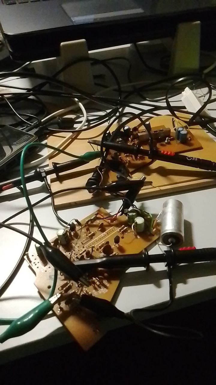

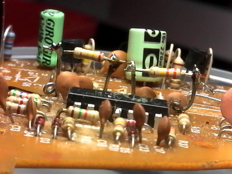

Zur Einspeisung des Ton-Signals habe ich R22 vom Kollektor von Q6 getrennt und am R22 das Signal von 500mVss (Sinus) eingespeist. Die Höhe des Eingangs-Signals konnte ich bis auf wenige mV reduzieren ohne wesentliche Änderungen am Ausgang der akt. Filter festzustellen. Ab ca 10mV sank die Ausgangsamplitude der akt. Filter minimal. Es schien mir im Moment nicht sinnvoll über den geringsten erforderlichen Eingangspegel nachzudenken. .
Was ich zur Verfügung stellen könnte: Mit CoolEdit könnte ich WAVE-Sweeps erzeugen und die mittels HiFi-Tapedeck auf eine Rost-Cassette (Fe2O3) aufspielen.
An der Meßtechnik soll es nicht liegen, eher an der Interpretation der Meßergebnisse. Ich hasse echte Kassetten immer noch, außerdem ist es sicher besser erst dann diese anfällige Technik zu benutzen, wenn der Rest stimmt. .
Was man jetzt noch bräuchte wäre ein minimaler Spannungs-Offset zwischen den beiden Filtern, so daß bei eingeschalteter Elektronik ohne Eingangssignale der Ausgang (D_OUT) nicht auf Grund des Rauschens Signale raushaut. Soll der mit den Eingangsspannungsfiltern realisiert worden sein? Haben die OPAMPS dadurch leicht unterschiedliche DC-Ausgangspegel?

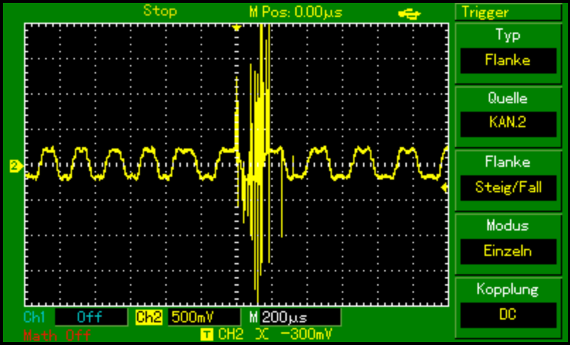

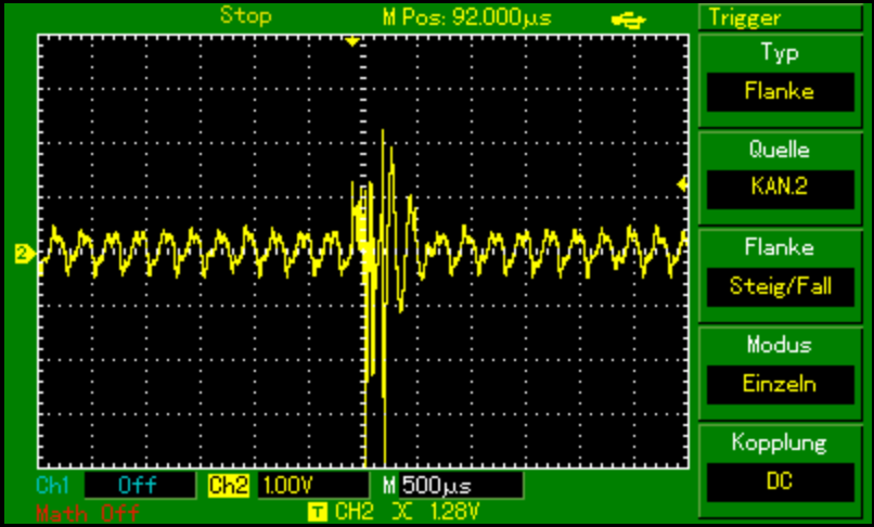

. Heute war ein blöder Tag. Ja es gibt, wenn die Frequenzen gut stimmen, einen Offset am Ausgang der akt. Filter. Er beträgt etwa 0,2 ... 0,3 Vss. Aber es sind Signalamplituden. Auch nach der Gleichrichtung ist sind es keine "sauberen" (DC) Spannungen. Teilweise werden die Impulse bis zum Eingang des XLE durchgereicht. Allerdings hatte ich keinen XLE dran und habe mich so auf den PullUp in der XC12 (~10K) verlassen.
Eine Beobachtung habe ich gar nicht verstanden. Bei ziemlich genau 5KHz fingen beide akt. Filter an zu "schwingen". In unregelmäßiger Folge änderte sich am Ausgang beider akt. Filter -im Wechsel- die Höhe der Ausgangs-Signalspannung. Abwechseln war eine höher, dann die Andere; im 1/2 Sekunden Bereich, sporadisch. ABER das Ausgangssignal zum XLE blieb auf Hi. Auch wenn das Ausgangssignal zum XLE auf Hi blieb, ist es aber nicht weit entfernt vom Umschaltpunkt ...
Das Verhalten war auch auf einer zweiten XC12 Platine zu sehen.

dl7ukk schrieb: Bei ziemlich genau 5KHz fingen beide akt. Filter an zu "schwingen".
Vielleicht entsteht durch irgendwelche Umstände neben der 5 KHz Frequenz eine zweite, leicht abweichende so daß durch Überlagerung eine Schwebung generiert wird?

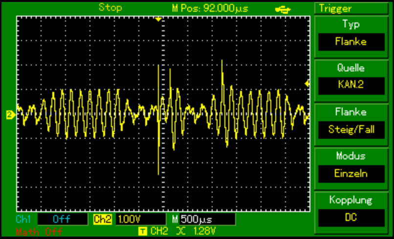

Eine weitere Vermutung ist, daß es zu einem Spike kommt, den der POKEY als Bit erkennt. Dieses Bit wäre dann zusätzlich und er käme mit der Bitzählerei sicherlich durcheinander, was zu einem Rahmenbit-Fehler führen sollte.
(Rahmenbit-Fehler = Framing Error = Start/Stop-Bit werden nicht da erkannt, wo sie sein sollten)
Ich habe jetzt zwar ein Rigol, vermute aber, daß die Speichertiefe nicht ausreicht, um einen kompletten Datenblock im Speicher zu halten. Vor allem, weil man die "Mitschneidetaktrate" nicht manuell beeinflussen kann.

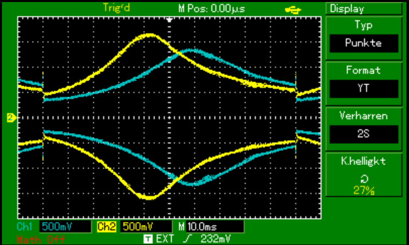

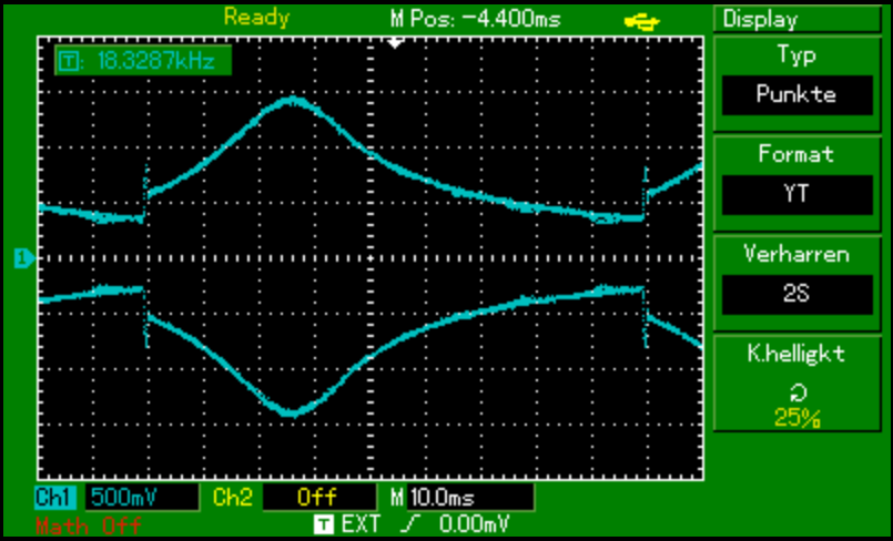

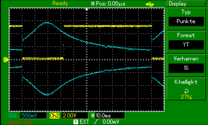

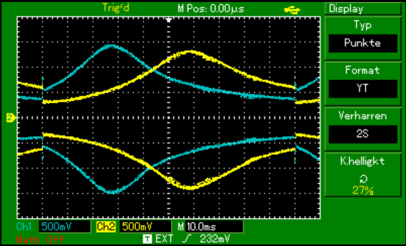

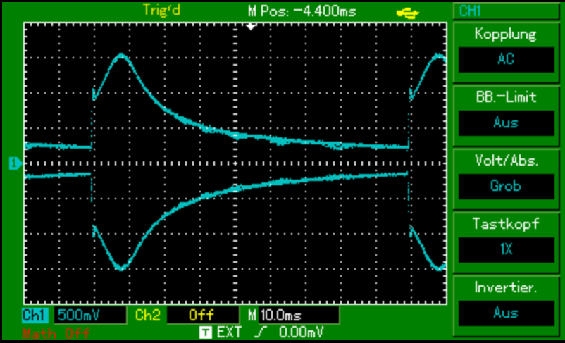

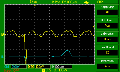

Ich wollte noch ein paar Ergebnisse/ Erkenntnisse liefern.
Signalgenerator
Sinus/ 0,5Vss
Sweep 3Khz bis 8KHz
(Ich habe die Frequenz nochmal angepaßt, nun lassen sich die Werte noch besser von Bildschirm ablesen.
Time 100mSec
Trigger auf Ausgang

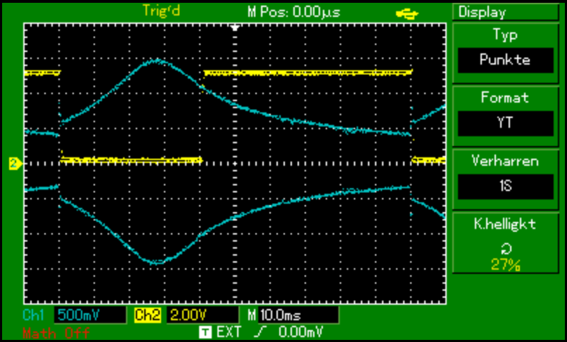

Da lasse ich die 330K , siehe -> Beitrag von dl7ukk » 6. April 2023 22:04, zweites Bild . . . . Mark Filter 2.png das gefällt mir schon recht gut. . . . Ergebnis 3.png der Umschaltpunkt von Mark auf Space liegt nun bei 4,3KHz statt wie vorher bei 5,1KHz. und damit eventuell etwas zu tief. . . Zum Vergleich unverbastelt-XC12.png . .

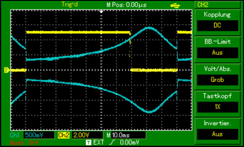

Laut Service-Manual sind beim1,79 MHz NTSC XL Mark 5327 Hz Space 3995 Hz
das wären beim 1,77 MHz PAL XL Mark 5267 Hz Space 3950 Hz
Dann soll ich besser bei 4600 Hz umschalten lassen ??
Pause!
Pause vorbei ! 😞

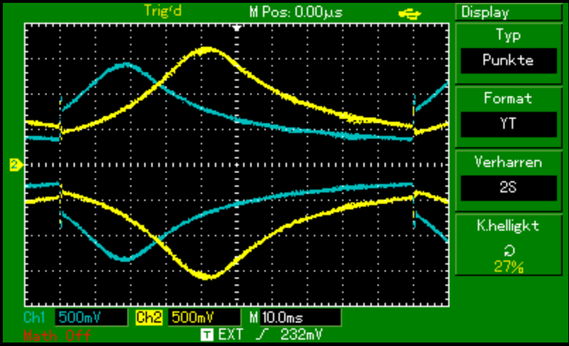

Ich habe einen passenden Widerstand für R30 gefunden; 268K - Bingo.
und so sieht das Ergebnis aus; Wobbelbereich wieder von 3000 bis 8000 Hz E.png

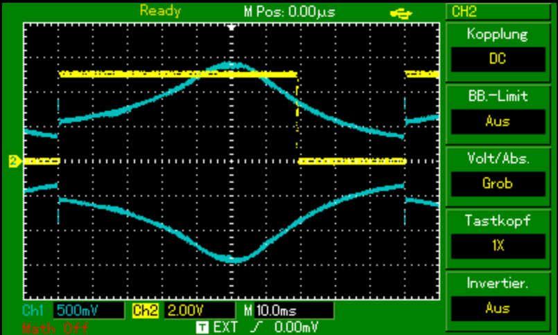

Der Umschaltpunkt liegt jetzt bei ~4,6 KHz, beim Wechsel von Lo auf Hi C1.png Auch hier zum Vergleich eine unverbastelte XC12 Platine, Umschaltpunkt liegt bei ~5,1 KHz C2.png Nun noch die Umschaltung von Hi auf Lo, geänderte XC12-Platine am Filter für Space, bitte beachten! gewobbelt von 8KHz runter auf 3KHz F.png und weil es dazu gehört ... am Filter für Mark, bitte beachten! gewobbelt von 8KHz runter auf 3KHz G.png
Übrigens, es ist fast keine Hysterese beim Wechsel Lo-Hi-Lo zu bemerken.

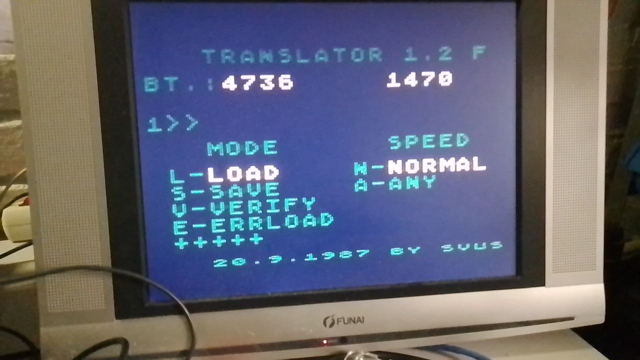

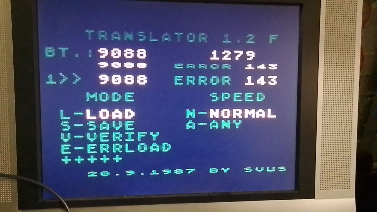

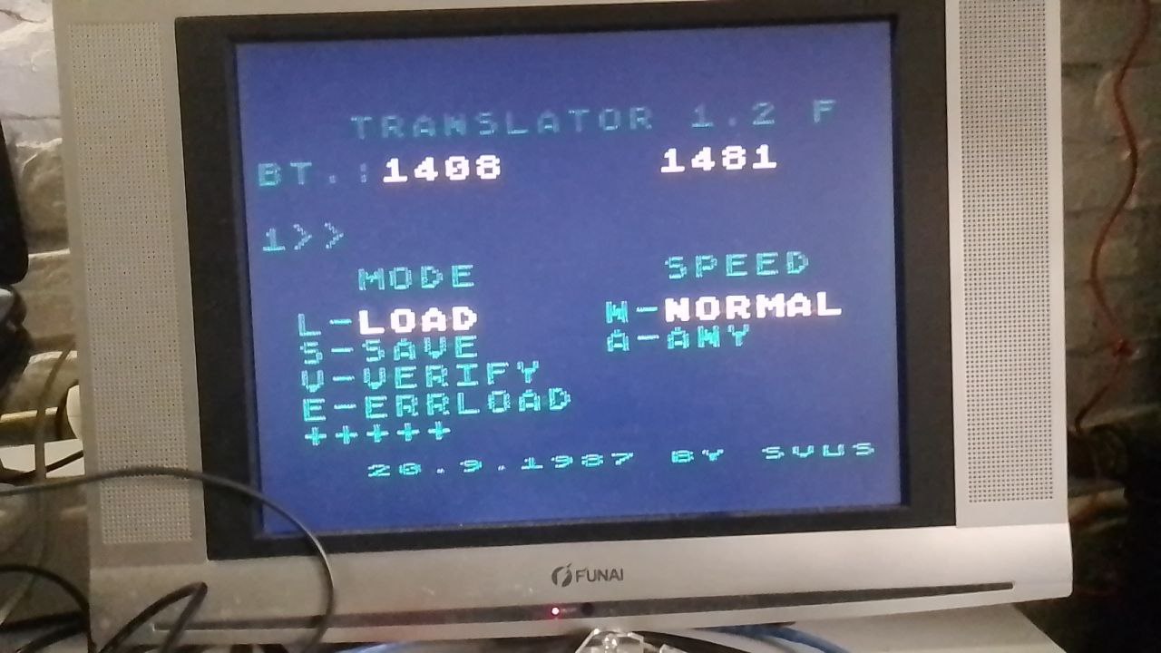

Jetzt kommt die Probe ob das Ganze auch funktioniert. XL -> XC12 Platine -> XL & Laptop -> XC12 Platine - XL wenn es nicht geht, dann war's eine Lektion in "Wobbeln mit DSO" 😁

Erst mal zum Widerstand. Du sagtest 268K. 270K wäre ein sehr gängiger Wert und sollte auch in Metallfilm mit enger Toleranz erhältlich sein, falls das gewünscht ist.
Ich habe den Widerstand aus der Bastelkiste und ausgemessen ... .
Hysterese: Könnte man falls nötig nicht einen Open Collector Schmitt-Trigger in den Ausgang bauen und wäre das überhaupt hilfreich?
Das war nur eine Feststellung. Ich war überrascht, daß es fast keine Hysterese gibt. Außerdem hat XC12 gaaaanz am Ende einen Schalttransistor mit 10K Pull-Up.
Die geänderten Filter laufen nett (nett ist der kleine Bruder von S...), wie die Originalen. Vermutlich lohnt der Aufwand nicht. In etwa 90 Min. Daten einlesen hatte ich drei Fehler... Und jetzt kommen Deine Kenntnisse ins Spiel. .

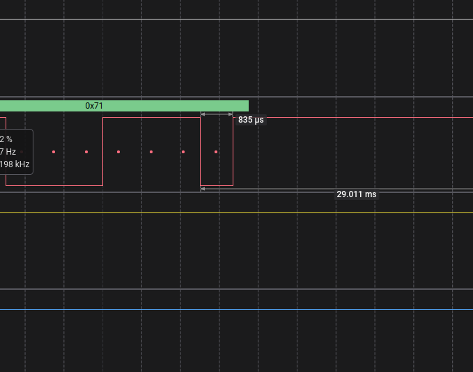

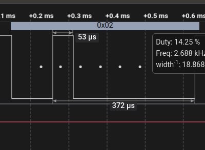

Wir können die Frames mit einem LA mitschneiden. Da sehen wir was in den XL reingeht und können abschätzen ob der Fehler von Außen kommt oder im ATARI erzeugt wird.
Viel Arbeit, aber immer noch besser als https://lfvbw.de/casting/
Gute Nacht
dl7ukk schrieb: Und jetzt kommen Deine Kenntnisse ins Spiel.
guter Witz ... 🙂
dl7ukk schrieb: Wir können die Frames mit einem LA mitschneiden.
Mein LA ist zwar super-schnell, hat aber nur 2K Speichertiefe, dafür 34 Kanäle. Sprich bei genügend hoher Sampling-Rate schneide ich da kaum einen Datenblock mit ...
Und wenn man da auch nur ein bisschen was sehen will braucht es mindestens 10 Samples pro Bit.
ich habe mir eine "alte" LA Aufzeichnung vom Zusammenspiel XL <-> Arduino <-> Erika angesehen.
XL mit19200 Bd Erika .... 1200 Bd
Bei 1200 Bd ist ein Bit 835 µSec lang,, dann sollte ein Tape Bit bei ........600 Bd ..-....... ~ 1670 µSec benötigen.
Bei 10fachen Abtasten pro Bit wären wir bei alle 167 µSec
Die 19200Bd Bits dauern 53 µSec. Von daher sollte es dicke reichen.
Stimmt das so? Oder habe ich einen Denkfehler drin?

So, ich hatte gerade ein paar Minuten Zeit und habe mir den Beitrag noch mal von Anfang an (aber nicht bis zum Ende) durchgelesen.
Einige Anmerkungen:
Du sagtest, daß das Aus- und wieder Anlöten der Widerstände schon recht starte Auswirkungen gehabt hat. Könnte es sein, daß die Temperaturen beim Löten die Widerstandswerte verändert haben? Oder lag es vielleicht an den Lötstellen? Oder sind die 820pF Kondensatoren nicht mehr okay? (Die mußte ich bei einer Datasette schon mal tauschen, obwohl die Meßtechnisch scheinbar in Ordnung gewesen waren).
Ist U1C ein Verstärker mit Ausgangspegelbegrenzung? R22/C14 als Eingangsbandpaß zum Abschneiden zu tiefer und zu hoher Frequenzen?
Auch wenn die bessere Anpassung an die Mittenfrequenzen scheinbar keine große Rolle spielt finde ich, daß es erstens eine Fehlerquelle weniger ist und daß zweitens besonders bei "leisen" Cassetten qualitativ vielleicht doch besser ist (was noch zumindest heuristisch zu belegen wäre).
Müßte nicht C18 an U1D eine Hysterese verursachen?
In analoger Niederfrequenztechnik weiß ich leider auch sehr viel weniger als mir lieb ist ...
Jetzt sampelt so ein LA aber nicht nur dann wenn ein Bit da ist sonder immer, also auch bei den "Record-Gaps".
Außerdem muß man den LA ja auch noch anhalten, wenn ein Fehler auftaucht und das ohne daß er die wichtigen Daten vergißt oder überschreibt.
USB 2 sollte schnell genug sein, um die Daten laufend zum PC zu senden (zu streamen). Wichtig ist, daß da keine Blockübertragungen oder Blockspeicherungen den LA beim Mitschneiden anhalten.
Speicher(tiefe) dürfte (ausschließlich) vom PC abhängen.
Anhalten könnte ein Problem sein. Entweder Du greifst Dir einen Rentner, der die ganze Zeit daneben sitzt.................ODER Du nimmst ein Programm welches die richtig empfangenen Bytes zählt (Kopierer) und schaust Dir die Daten des LA am PC an .............................................................ODER Wir schreiben nicht nur mit einem LA mit, sondern auch mit einen Arduino
Dank Nortebor!! habe ich mich mit diesen Dingern beschäftigt. Herausgekommen ist dabei ein Programm, daß dem XL einen Drucker am SIO vorgaukelt und die Druck-Daten an die Erika weiterreicht. Wenn die Frame Prüfsumme falsch ist, gibt es für den XL ein NAK. Wir müßten uns hier noch was einfallen lassen. (zB fehlerhaften Block an LA (anderer Kanal) schicken und am PC auswerten. (Todo: Hex-Zahlen (0x12AB) bei Excel/ Libre/Calc)
Da USB keine "Echtzeit" Verbindung ist, muß der LA einen Puffer haben und wir verwenden einen Kanal und nicht acht.
Ja, kann sein. Die C's sollten in Ordnung sein. Ich habe mit zwei XC12 Platinen gearbeitet und diese waren identisch. An R und Löttemperatur habe ich auch gedacht. Wäre aber 6er im Lotto. .
R22/C14 sind eher ein Hochpaß, wenn überhaupt. Aber ich bin da überfragt. Auch zu U1C kann ich nur mutmaßen. Auf jeden Fall hat die Stufe U1C einen großen Verstärkungsfaktor. Zu R22/C14 kann ich noch sagen, daß es unterhalb von 2..3KHz zu Lo/Hi Wechseln kam. Den Bereich habe ich aber nicht untersucht. .
Ja, sehe ich auch so. Das mit den leisen Kassetten glaube ich nicht. Die Verstärkung ist dermaßen hoch, da reicht schon sehr wenig. Vorsicht - Signal/ Rauschabstand. Ich überlege schon, mal C8 raus zu nehmen, um die Vorstufe ein wenig zu beschneiden. .
Denke ich nicht. Aber der Gedanke ist dennoch gut. C18 an U1D wird dafür sorgen, etwas "Ruhe" in die Lo/Hi Umschaltung zu bekommen. Aber - nix genaues weiß Mann (dl7ukk) nicht.
Vergiß bitte nicht, ich habe auch nur das gelernt, was gerade vorbei gekommen ist 😁

hier ein Beispiel vom Translater2. Es wird bei jedem Frame die errechnet Baudrate recht oben angezeigt und die schwankt doch recht. Und am Ende ein Error mit völlig abweichender Baudrate. photo_2023-04-14_00-42-08.jpgphoto_2023-04-14_00-42-14.jpgphoto_2023-04-14_00-42-26.jpg
Jetzt habe ich aber erstmal ein anderes Problem. Mein Rechner mit Lubuntu hat wohl einen anderen Soundtreiber oder was weiß ich. Das Soundsignal was da rauskommt ist gruselig. Da geht jeder XL ins Error. Mal sehen was ich da mache.

dl7ukk schrieb: Translater2
Ich kenne das Programm nicht. 1200 Bd scheint mir recht hoch bei einer Datasette mit 600 Bit/s. Außerdem ist Messen mit dem Atari so eine Sache, da ja der Timer bei SIO-Operationen vielleicht gar nicht weiterläuft.
Ich sitze derzeit lange am XL und schaue wie Tape Daten via Soundkarte & XC12 Platte vom XL gesammelt werden. Da ist Zeit zum Spielen, spielen am DSO. Das ein DSO auch "vergangene Daten" anzeigen kann, hatte ich mal gelesen & wieder vergessen.
Mein DSO zeigt mir normalerweise das Eingangs-Signal an R22. Ich kam auf die Ide mal mit dem Trigger zu spielen. Die Frage der Spikes steht ja immer noch im Raum. Mit der Triggereinstellung >EINZELN< konnte ich nun solch ein Spike aufzeichnen. Dieser Störimpuls führte sogar zu einem Error 143 ❗ ❗ Sig-Eing-Stoerimp-u-Error.png
Erschrocken bin ich über die Größe des Impulses. Das Positive an diesem Störimpuls ist, daß ich weiß wie er entstanden ist. Ausschalten einer klassischen Leuchtstoffröhre mit elektr. Starter. Diese Impulse kann ich (habe ich) wiederholen, nicht den Error 143, der ist zufällig, leider. Es kommt sicher darauf an, in welchen Moment solch ein Impuls auftritt. Gegen diese Art der Störungen sind wir wohl machtlos.
Nun wollte ich sehen wie diese Störimpulse durch die akt. Filter gehen. Das zeigen die nächsten Bilder. Zum Error führte keiner dieser zwei letzten Impulse.

nachdem ich gestern die Störimpulse bis hinter die akt. Filtern verfolgen konnte, wollte ich nun sehen ob die Impulse auch Data IN Pin3 am XL erreichen. Sie erreichen! Und noch mehr. Leider habe ich keine so "fetten" Impulse -wie gestern- finden können. 😞
Der Störimpuls im Verhältnis zu Data In MAP011.png Großaufnahme MAP013.png Der Störimpuls am XL DataIn Pin3 , abgenommen am SioSplitter/ Lotharek, im Verhältnis zu einem (Stopp~) Bit MAP014.png Und das kann ich mir nicht erklären. Die Störung läßt sich gut auf Data IN erkennen, aber wo danach der "Ping" von fast +5V herkommt, wees ick ooch nich. 😀 MAP016.png
PS: Im Anhang die Bilder als bmp.zip
Vielleicht das durch die Schaltung verzögerte gegenpolige Ent-/Umladen von Kondensatoren?

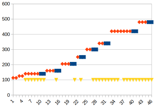

Eine Auswertung zum Umbau/ Anpassung der akt. Filter in der XC12
46x habe ich eine Wave Datei (38235 Bytes) von JetSetWilly (xex!) in einen Tape-Kopierer auf einem XE geladen. Dabei zeigte sich, daß die angepaßten akt. Filter sich nicht signifikant auf das Auftreten von Ladefehler auswirken. Leider 😞 Ich hatte das weiter oben schon angesprochen.
Es sind eine Menge Zahlen bei der Aufzeichnung entstanden. Das macht eine Auswertung unübersichtlich. Wer sich für die Zahlen interessiert findet, sie im Anhang. Ein paar Spannung-Werte mußte ich nachträglich ändern, da hatte ich Mist aufgeschrieben.
Die Y-Achse zeigt die eingespeiste Signalspannung in mVpp (Millivolt Spitze/Spitze) an R22 der XC12 Platine die X-Achse den laufenden Versuch mit dem geänderten akt. Filter (orange) habe ich öfter die Wave-Datei geladen fehlenden gelbe Dreiecke zeigen einen Ladeabbruch Error 143 an
Es ist im Diagramm gut zu erkennen, daß oberhalb von 300 mVpp beide akt. Filter etwa gleich gut arbeiten.
Für mich wären folgenden Dinge interessant.
Wie hoch ist die Spannung an R22 bei einer XC12 mit realer Kassette?
Hat ein Programmierer Lust ein Programm zu schreiben welches endlos Tape-Daten ausgibt? Was für Daten ist egal, RND oder Speicherauszug oder ... es sollte auf Tastendruck oder Consol die Ausgabe beenden.
Und natürlich, auch ein Programm um endlos Tape-Daten wieder einzulesen.
Das würde mir ermöglichen, mal einen Dauertest zu machen, vielleicht können wir daran etwas erkennen.
Hallo Andreas,
was für eine Arbeit!
Was mir auffällt ist, daß bei 150 mV und ab 300mV aufwärts die Daten fehlerfrei gelesen werden, aber unterhalb von 150mV und im Bereich zwischen 150mV-300mV sieht es katastrophal aus.
Error 143 = $8F sollte genau der Rahmenbitfehler (framing error) sein, den ich bei meinen Tests sehr oft hatte.
